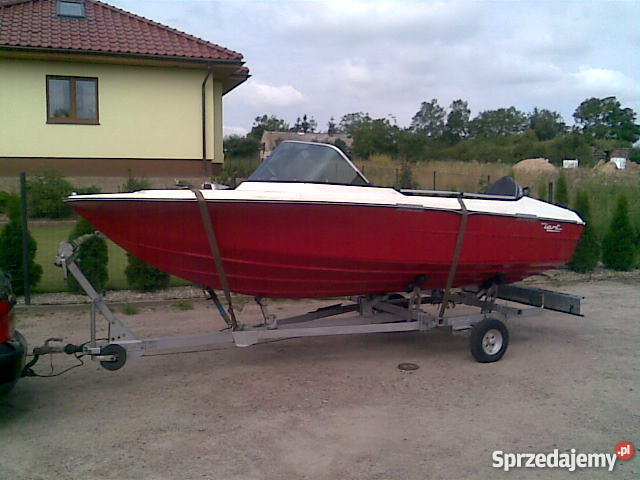

No i pytanie o dobór do nowej łódki.
Pytanie chyba najlepiej do RafalCMS
Jestem w posiadania motorówki tego typu jak na zdjęciu i chciałbym pomalować laminat na kolor czerwony dolną część…. Laminat wcześniej nie był malowany ale ze względu na dokonane naprawy zachodzi niestety potrzeba jego pomalowania, chciałbym aby kolor zarówno podkładu jak i farby nawierzchniowej był jednakowy i jak najbardziej zbliżony do oryginału.
Prośba o poradę jakie ewentualne farby proponujecie zastosować i ilość potrzebna do remontu.
Wymiary motorówki mierzone po obwodzie szerokość 2,5m długość 5,2m
Z góry dziękuję za odpowiedź…

Re: Czym malować łódkę z laminatu
Witam
Tak jak kolega wspomniał do malowania farbą anty-porostową najlepiej użyć:
Dzień dobry
Marudo co do twojej motorówki
Proponujemy zastosować podkład Epinox Bosman 77 kolor czerwony tlenkowy firmy OLIVA, 1 warstwa, na całość i potem na to:
jeśli łódka stoi w sezonie w wodzie to na burty poliuretan w kolorze czerwonym 2-3 warstwy, na linię wodną i część podwodną farba przeciwporostowa Seajet 037 Costal 2 warstwy kolor czerwony tlenkowy
jeśli łódka jest slipowana np. na przyczepce i stoi na wodzie do np. tygodnia to całość można pomalować poliuretanem w kolorze czerwonym 2-3 warstwy i to powoskować dla lepszej ochrony przed "roslinkami i zwierzątkami wodnymi" z racji nie zastosowania anty-porostu oraz po wyciągnięciu starać się zawsze myć.
