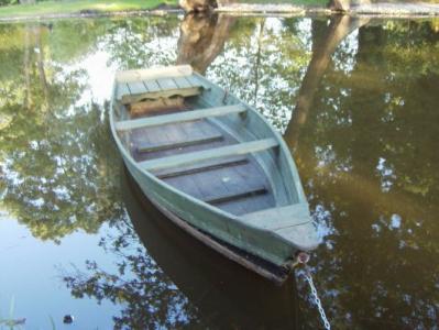

Aha, jest to niewielka wędkarka łódka o długość około 3 m, bardzo podobna do tej:

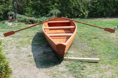

Efekt jaki chciałbym osiągnąć:
Pytanie jest takie: Mam budżet około 1500 zł, czy starczy to na opisany, gruntowny remont takiej łodzi, czy tak jak radzą na innych forach, przesiadać się na łódkę z laminatu, którą można za te pieniądze kupić?
